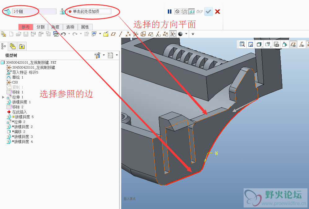

请问绿色的面怎么沿着红色的边拔模?

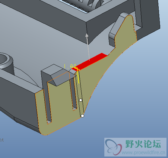

发表于 2015-1-25 16:08 | 显示全部楼层
你就参照我的这个试试

发表于 2015-1-26 08:51 | 显示全部楼层
这个够呛吧,除非你把面拆开

发表于 2015-1-26 15:28 | 显示全部楼层
3楼正解
