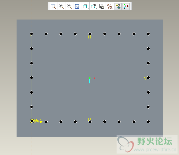

如图 只需要阵列矩形周围 中间的都不需要 一个一个点太慢 怎么样快速围着矩形阵列

曲线阵列。。。

能有多慢,2次方向阵列,1分钟总能搞定。

要相信2楼,曲线阵列,值得拥有!

高手已解决,曲线阵列

学习了,4楼朋友介绍的方法也许 ptc工程师都不知道啊!!!!

曲線陣列即可
