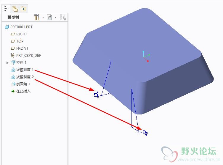

各位我用creo可拖拉方向拔模拔的两个曲面一个15°一个17°中间怎么能过度一下让连接面平滑   谢谢

把角移除,再倒角!

用曲面来过渡,

圆角通过取代移除,再拔模导角.

刚学的吧!这个简单的2步就好了

二楼正解。。。
