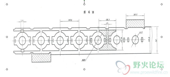

各位大神,这钣金件用proe怎样画出来呢?厚度是0.5mm,锡青铜材料。求指教。。。。。
排样图
排样图

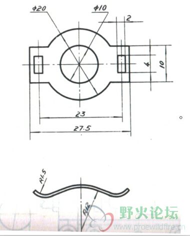

发表于 2015-1-22 18:23 | 显示全部楼层
你那个R1.5是个错的吧

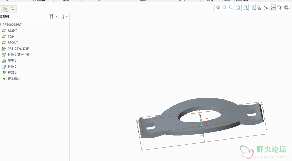

发表于 2015-1-22 18:58 | 显示全部楼层
尺寸不对,画了个大致样子的,有点好奇这玩意工艺怎么完成,先冲孔落料后再开治具单独折弯么

发表于 2015-1-26 17:11 | 显示全部楼层
图纸应该少尺寸了     你这东西是冲压件    要做出来很简单   1.拉伸-拉伸    2.拉伸-凸模工具    3.拉伸-折弯  3种都可以做出来
排版的那个   用拉伸+凸模工具-阵列(凸模工具阵列)画是最实用的
