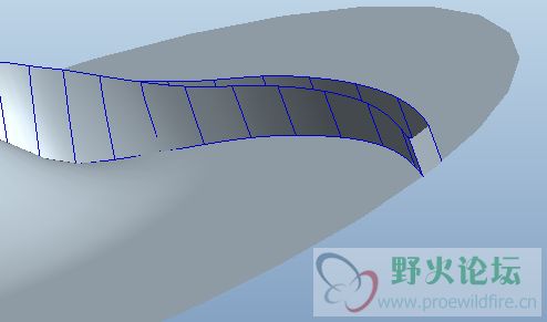

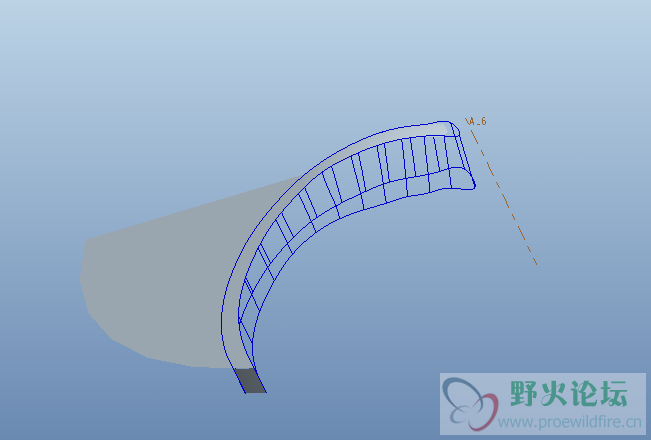

各位大神,我在画叶轮的时候,叶片与后盖板不能曲面合并,我的叶片取点都是以后盖板为参照。

指一下具体位置,我打开看了不知道你说的是那个位置,只有一个地方需要曲面合并的,我试了下可以的

下面的圆盘与中间的扭曲叶片,不能进行曲面合并。

这个问题已经解决了,因为叶片的工作面和背面,有可能不能很好的与前后盖板相交,所以,需要将叶片进行延伸,再进行实体化即可。
