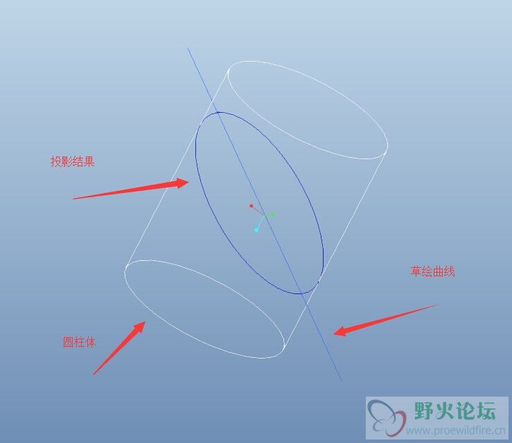

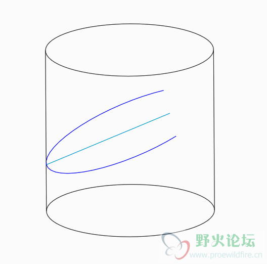

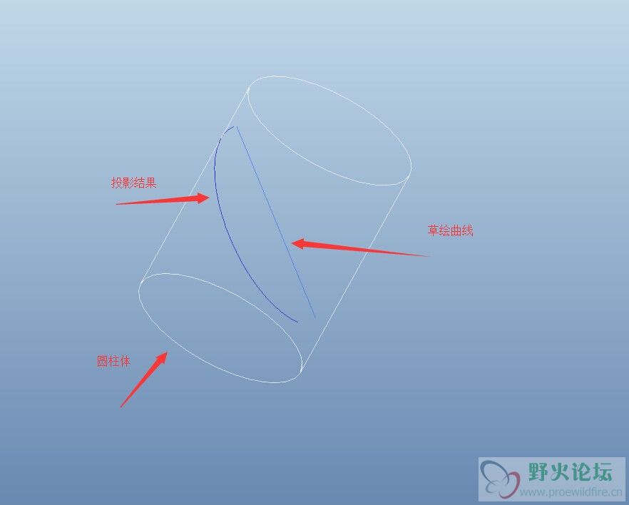

小弟刚接触PROE,曲线有问,
图一与图二的圆柱体是样地,只有草绘曲线的长度不同。图二中的草绘线长度超出了圆柱体的直径。
图一中的投影结果我能理解,但是图二中的投影结果不是应该和图一接近的样子吗、。怎么会投影成一个环形的曲线呢?我该如何理解?

发表于 2015-1-19 08:31 | 显示全部楼层
投影是投影在一个面上面 你既然是圆柱,那当然是圆柱体的一个面 也就是说圆柱的表面。如果你用立方体来试的话 就不一样了

发表于 2015-1-19 08:35 | 显示全部楼层
你投影的时候选择的面是全部,如果你选择单边面就单边投影线!

发表于 2015-1-19 08:44 | 显示全部楼层
这个要看你选择投影的面,不只是线的长度方向

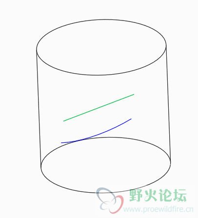

发表于 2015-1-19 09:37 | 显示全部楼层
只要曲线与圆柱的表面相交或者超出表面就会出现楼主说的情况
因为圆柱曲面默认是相切的,你选择一边也等于默认选择了另一边

发表于 2015-1-19 21:49 | 显示全部楼层
五楼是正解..只要和柱面相交就是选两边..记着就行了
