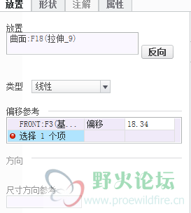

在进行孔特征放置时,参考面始终只能选择1个,如图
再选另一个面后
是我什么地方没设置好吗?

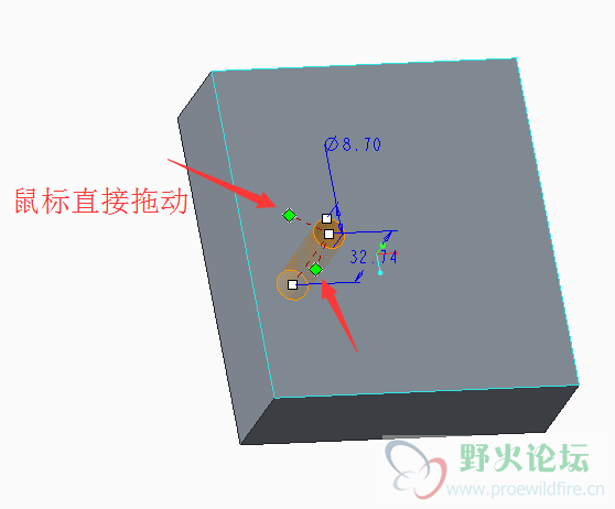

确定孔的放置面再激活偏移参考选项后直接选的话,选好一个参考好要按Ctrl键再选择另外的参考。
或者直接在图中拖动2个定位的绿色参考方块到你想指定的位置。
 楼主| 发表于 2015-1-17 10:56 | 显示全部楼层
多谢,按下ctr键再选取就好了
