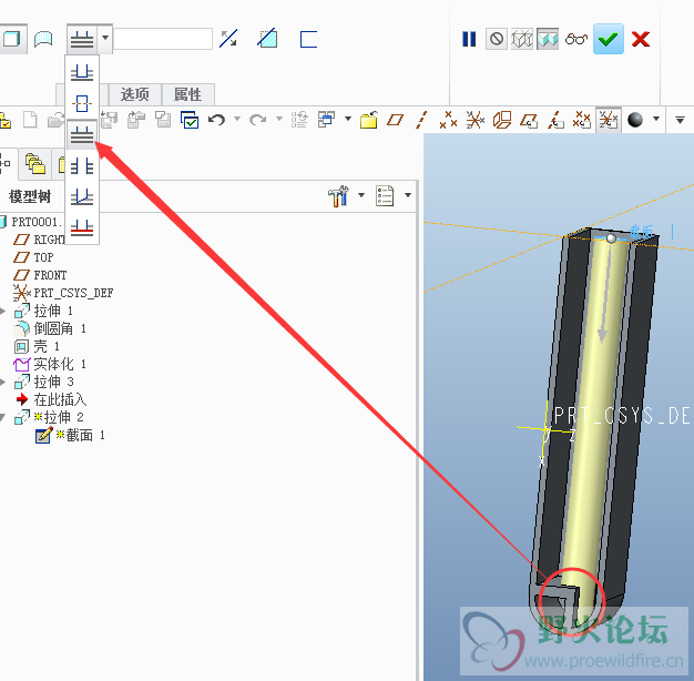

[求助] 创建拉伸特性时,如何拉伸至多曲面的表面?

实体化怎么用的?

发表于 2015-1-14 16:26 | 显示全部楼层
如果是实体拉伸就可以这样:

 楼主| 发表于 2015-1-14 19:35 | 显示全部楼层
这样拉伸!在中间会有个多余的实体部分,我很好奇你那个实体化是怎么实现的?
我绘制时复制合并总是出错,导致实体化实现不了
也是复制平面时少一个缺口?不知道是怎么回事?
发表于 2015-1-14 20:27 | 显示全部楼层
有个选项的,在拉伸高度旁边

 楼主| 发表于 2015-1-20 11:41 | 显示全部楼层
不是那个选项!好像要复制合并实体化!
