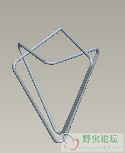

求助各位帮忙分析下这个用PRO怎么画!!谢谢!!!
182
218

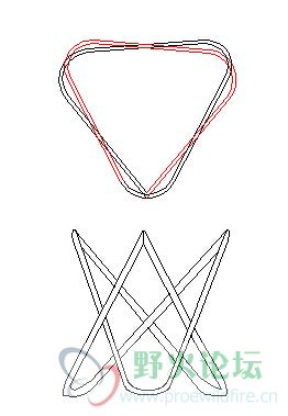

发表于 2015-1-11 21:22 | 显示全部楼层
这个俯视图是不是有问题啊??

发表于 2015-1-11 23:38 | 显示全部楼层
2D图有问题。

发表于 2015-1-12 10:05 | 显示全部楼层
这个图貌似是水平特征镜像+竖直镜像吧

 楼主| 发表于 2015-1-12 10:21 | 显示全部楼层
zouweilong1212 发表于 2015-1-11 21:22
这个俯视图是不是有问题啊??
具体的我也不清楚,意思是一条线成三角环绕交错的!麻烦给分析分析,指点一下!谢谢!!

 楼主| 发表于 2015-1-12 10:25 | 显示全部楼层
zdg251889620 发表于 2015-1-12 10:05
这个图貌似是水平特征镜像+竖直镜像吧
是刚好环绕交错的。麻烦能详细说明下怎么构线?谢谢!

发表于 2015-1-12 14:29 | 显示全部楼层
先描点,然后管道

发表于 2015-1-12 17:20 | 显示全部楼层
分别用扫描和管道做了个不知你要哪种要R角自己加或者修改就好了不知道是不是你想要的
