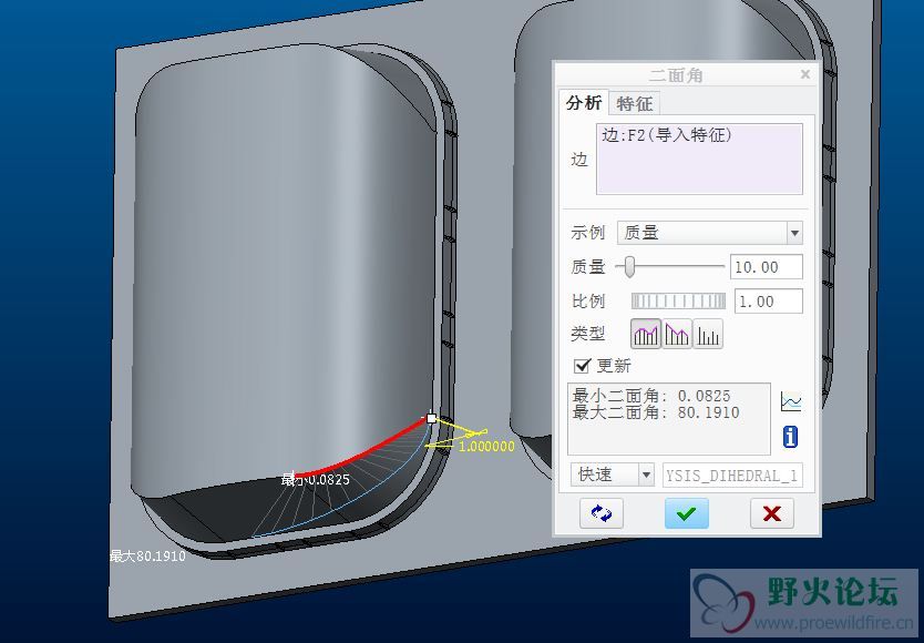

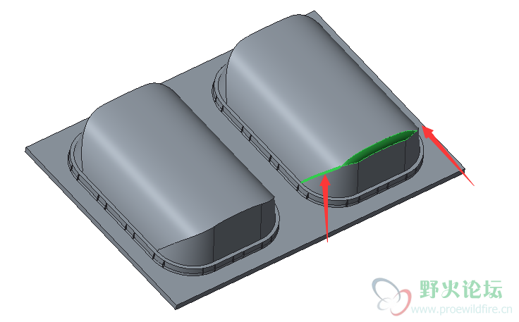

如图所示的两边怎么倒圆角(圆角大小为 R5),期待高手解答,万分感谢!
我只能做到图中的样子,两边倒不出来

如果没有二侧的倒角的话应该是可以的 倒角多了 需要注意顺序,不然会出错,导致你这样的

我觉得只有改变模型本身,否则R5的圆角无法导出。
任何软件都应该无法在一个类似相切的地方倒一个大圆角。

尝试用CREo3.0的等弦圆角,一步成功。补充:如果是野火版本和CREo低版本,沿曲线扫描R5应该可以,就是麻烦一点
等弦圆角妙用
等弦圆角妙用

4楼的方法可行,非常感谢谢谢了
