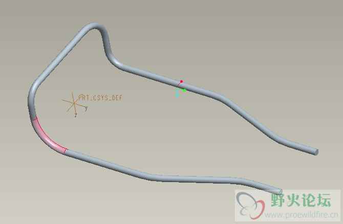

像图中这样的东西,能不能像钣金一样一步步展开,我不知道有没有方法,大家讨论一下看看有可能没有。

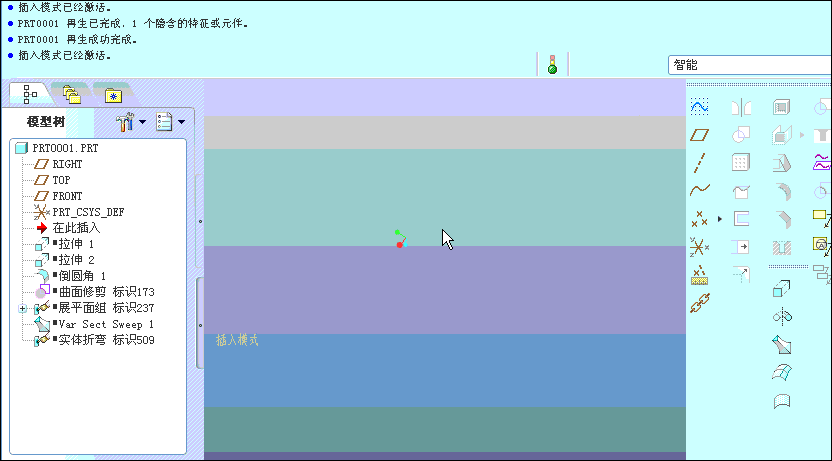

曲面展平,实体折弯

看图

这也是个不错的方法,也可行。但不知道有没有更有效的方法?
