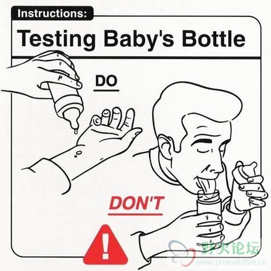

产品画好了做目录用的,要在目录中体现这个产品怎么使用所以要加只手进去挤压或者转成二维后加只手也可以(比如冰箱,洗衣机的说明书中都有看到的),所以请教下大家怎么加只手进去,要自己画用PROE太难画了,是不是有其它软件还是PROE或CAD里面有这个功能我不知道,麻烦知道的说一下,小弟在这里谢谢大家了!(如下面图片中的手)

这个不是建模了,是产品使用说明或者标贴了。用其他做说明书的软件

creo可以导入人体模型

随便找个图片搞搞

对,用自己的手摆个pose,用手机拍下来,然后导入CAD去勾描,再到PS中做图形处理。

你可以找Creo Illustrate试试,这个就是做图册的
