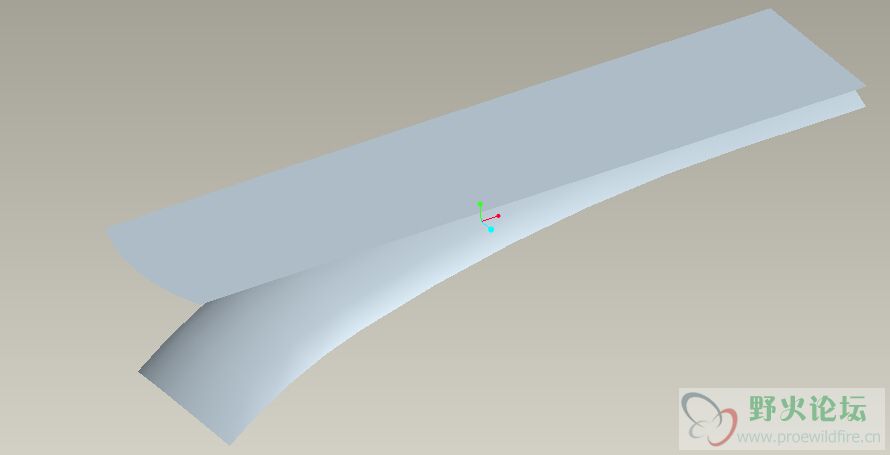

小弟今天用展开面组+实体折弯来建模,结果发现一个奇怪的问题,具体看图
在展开面组后,我进入拉伸命令,设置好草绘平面后发现一个奇怪的现象,在之前展开面组这个命令完成的模型特征中,竟然展开的曲面不是对称于front平面(图二),这样就直接导致了我后面实体折弯后的实体曲面也是不关于front平面对称。不知道这个问题怎么解决
图一
图一
图二
图二

 楼主| 发表于 2015-1-2 16:26 | 显示全部楼层
图一和图二的位置放反了

发表于 2015-1-3 11:13 | 显示全部楼层
文件发来看看

发表于 2015-1-3 11:15 | 显示全部楼层
目测你原图就不对称

发表于 2015-1-3 22:31 | 显示全部楼层
展开曲面本来就不对称

发表于 2015-1-6 14:37 | 显示全部楼层
展开基准是front面吗?是不是选了一条边?
