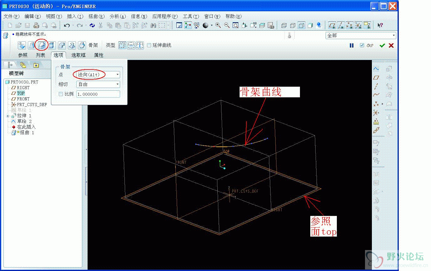

如图所示,曲线为骨架曲线,TOP面为参照面,点设置为“法向”
问题,当拖动骨架曲线上的点时,点并不是沿着TOP面的法向移动的,为什么?请高手指点

H/V 是2个方向 法向是1个方向。一共3个方向都可以用。法向应该是针对H/V组成的面的法向。

按照你的解释,H/V组成的面就是TOP面,但曲线上的点不能在TOP面的法向拖动,为什么?

可以拉啊。每次只能往一个方向拖。拖完以后取消再点住拖.悲剧啊。公司不能上传图片。
你自己慢慢琢磨琢磨。
