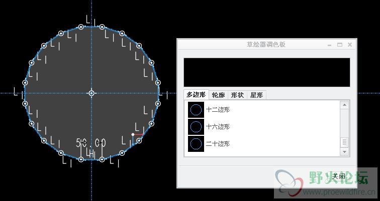

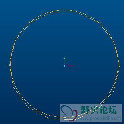

如图,怎么在圆周上均布长度相等的直线,必须首尾相连,外圆直径可变,弦长50,不可变。看到网上能做,但不知怎么做出来的,请大侠赐教!!
不行啊,你这个不是圆就不行了,我想做一个链轮与链条的机构仿真,想在链条的运动轨迹上做链结的等弦长

选择调色板工具里面的正多边形,修改一下弦长即可

 楼主| 发表于 2014-12-31 15:28 | 显示全部楼层
不行啊,这个不是圆就不行了,我想做一个链轮与链条的机构仿真,想在链条的运动轨迹上做链结的等弦长

 楼主| 发表于 2014-12-31 15:54 | 显示全部楼层
BoYa_DIY 发表于 2014-12-31 15:43
50弦长对应多少等份呢?
份数随便,外圆确定,阵列后份数自动生成

发表于 2014-12-31 16:09 | 显示全部楼层
圆周做,是很简单的一个问题,建立弦长对应的圆心角与阵列个数的关系,角度=360/个数, 任意个数都不是个事儿

发表于 2014-12-31 22:30 | 显示全部楼层
这么简单的数学问题,,假如是30个边的,弄个12度的两条直线,在直线夹角之间画一根50长的线,再阵列30个不就出来了,那个外接圆也该画出来了吧。
