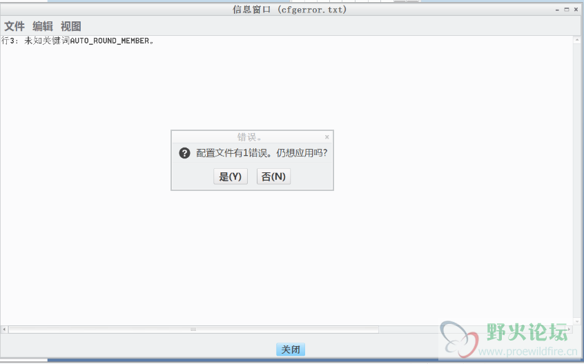

creo3.0
做了一个带有倒圆角的件,进行装配后出现闪退,再次打开后出现以下情况,
还望高手指教
经检查配置文件里没有AUTO ROUND MEMBER 这行

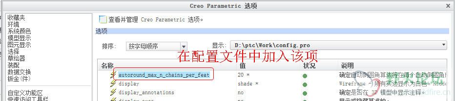

发表于 2015-1-10 22:47 | 显示全部楼层
增加该项就可以解决了。

 楼主| 发表于 2015-2-5 08:54 | 显示全部楼层
试一下6楼的方法,等验证中,谢谢提供解决方法
