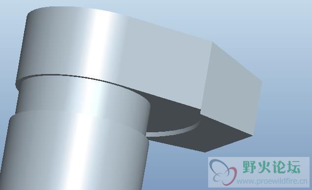

发表于 2014-12-25 20:15 | 显示全部楼层 |阅读模式
152
212
 楼主| 发表于 2014-12-25 20:16 | 显示全部楼层
拉伸也能做出来,所以来问问有什么区别?

发表于 2014-12-25 21:28 | 显示全部楼层
这个是有区别的啊
542
770
发表于 2014-12-26 08:06 | 显示全部楼层
在标准偏移特征时,偏移出来的是曲面,而不是实体
当然切剪时与拉伸切除是一样的,但一般简单的零件还是用拉伸比较方便

发表于 2014-12-26 08:21 | 显示全部楼层
偏距针对曲面操作,有前置曲面才可以操作;
拉伸针对平面草绘,只要有草绘就可以

发表于 2014-12-30 21:45 | 显示全部楼层
你这两个图不一样嘛

发表于 2014-12-31 08:37 | 显示全部楼层
个人浅见,拉伸是基础特征,而偏距是构造特征.偏距需要在现有的特征(实体或曲面)上才能使用.而拉伸则不需要,当然如楼主发图所说,很多种工具都能实现同一种功能.

发表于 2015-1-2 10:32 | 显示全部楼层
偏移可以是曲面或实体与拉伸基本一样,区别偏移是用面为基础,拉伸是线为基础。
