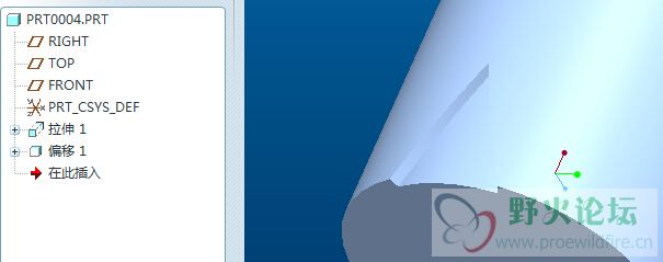

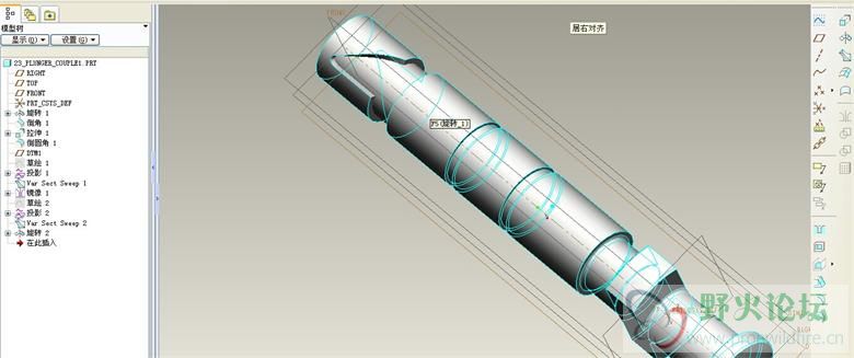

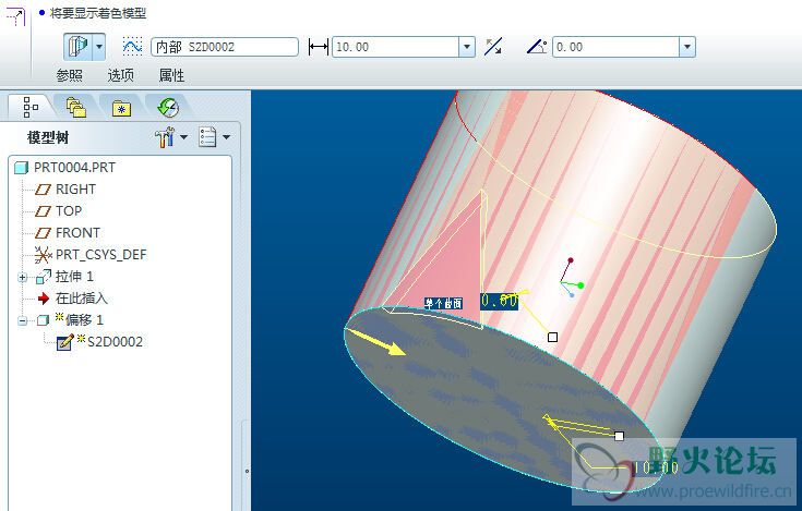

如题,就是要求在圆柱上切一个三角槽,我用的 是投影一个三角形在圆柱面上,然后用可变截面扫描切出一个槽,感觉不太对,请各位大神指点。

发表于 2014-12-24 23:41 | 显示全部楼层
试试“偏移”命令。

发表于 2014-12-25 08:44 | 显示全部楼层
投影线垂直于所在的曲面,扫描截面垂直于轨迹,这样导致无法确定脱膜方向。肯定不对的啦!你可以指定轨迹垂直投影参照方向。

 楼主| 发表于 2014-12-30 16:05 | 显示全部楼层
不这么明白,这个柱塞三角槽原理是,旋转时开度按三角形变化,不知道怎么用拉伸就做出这个槽的,如果考虑到实际加工中不知道使用什么设备加工这个槽的,3楼的建议 我觉得应该不用模具,考虑脱模,直接车床加工的吧。不知道怎么铣出这个槽的!
