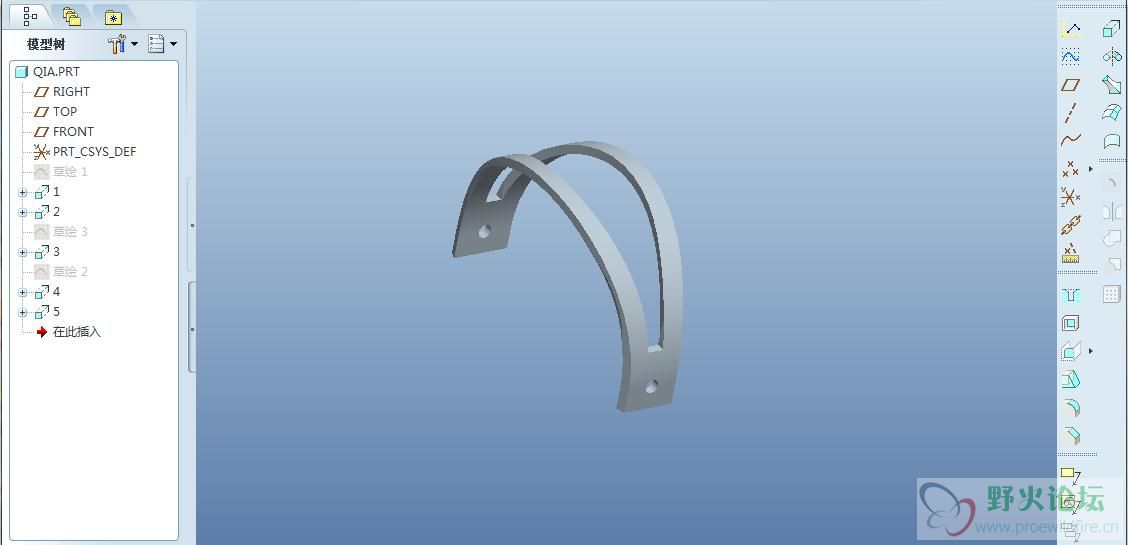

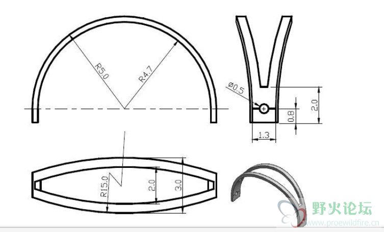

这个用PROE怎么画啊

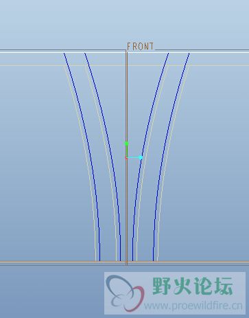

发表于 2014-12-24 20:11 | 显示全部楼层
两次扫描混合,一次拉伸,方法很多,自己找一种

发表于 2014-12-24 21:44 | 显示全部楼层
直接拉伸就可以啦

发表于 2014-12-24 23:46 | 显示全部楼层
最简单的方法就是拉伸。
看2楼的,就是用拉伸做的。

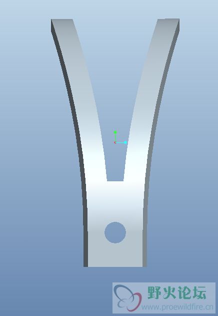

发表于 2014-12-25 08:08 | 显示全部楼层
4个拉伸特征就搞定了!还有你的那个左视图中的1.3尺寸是有问题的。这个尺寸是相贯切出来的!

发表于 2014-12-25 08:11 | 显示全部楼层
拉伸切除

发表于 2014-12-25 08:55 | 显示全部楼层
很赞同2#做法,最简单的命令,最可靠的选择,不要去想怎么省劲,有你想得功夫,活都干完了。

发表于 2014-12-26 15:06 | 显示全部楼层
左视图要是没问题的话,这图不简单啊,这是底面上圆弧在内外表面上的投影,大家也是这么理解的吗?
今天又看了下,确实只需要拉伸命令就行了。
