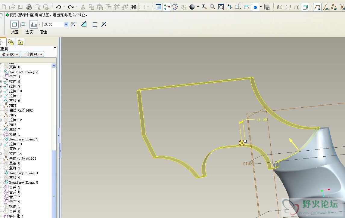

发表于 2014-12-18 09:17 | 显示全部楼层 |阅读模式

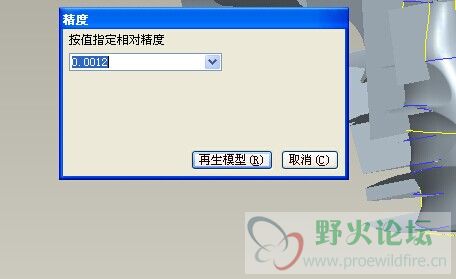

  我怎么拉伸出来的事薄壁?   明明没点后面的薄壁拉伸选项的
120
3689
458
5355
发表于 2014-12-18 09:26 | 显示全部楼层
可能是没封闭

发表于 2014-12-18 15:35 | 显示全部楼层
修改精度,提示的很清楚了。

 楼主| 发表于 2014-12-18 16:36 | 显示全部楼层
修改后也不行 而且前面很多特征都会失败     我修改的时候只能改相对精度

 楼主| 发表于 2014-12-18 19:21 | 显示全部楼层
   直接弹出的就是相对精度
发表于 2014-12-18 19:58 | 显示全部楼层
精度再加一个0试试。。。
148
194
 楼主| 发表于 2014-12-18 20:11 | 显示全部楼层
会有很多特征失败

发表于 2014-12-23 12:28 | 显示全部楼层
草绘里面的线条没有封闭,你仔细检查一下各个线条的端点是否相连
