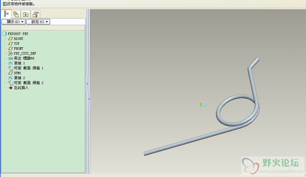

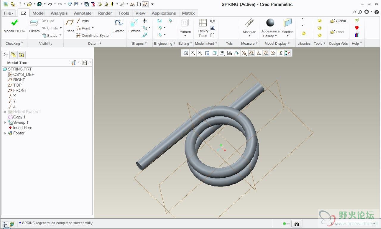

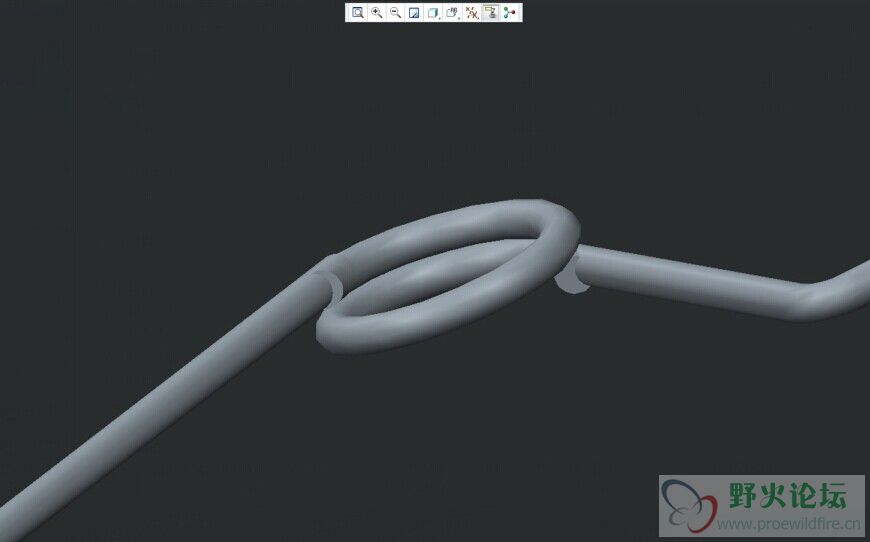

第二张图是我是在想不出办法,两边用扫描,中间用螺旋扫描画的,合并出来这个样子,这个到底怎么画啊,各位大神帮帮忙

第二个图片看上去应该是没有计算好扫描轨迹尺寸。

 楼主| 发表于 2014-12-17 08:47 | 显示全部楼层

发表于 2014-12-17 08:55 | 显示全部楼层

是附件吧,加上了,看看对不对

 楼主| 发表于 2014-12-17 10:08 | 显示全部楼层
rqsjmmm 发表于 2014-12-17 08:55
是附件吧,加上了,看看对不对
谢谢大神!已经有八个人下载了。牛!

发表于 2014-12-17 10:10 | 显示全部楼层
试试这个方法。
