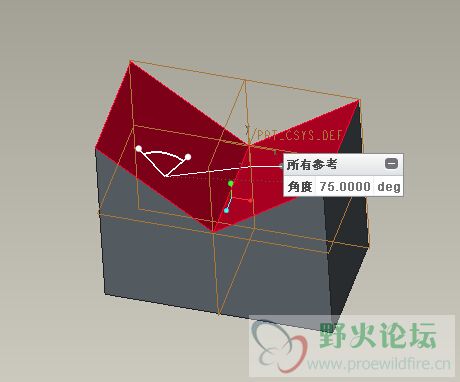

原本在草绘时画的105°,在拉伸完成后,测量角度后发现只有75°,哪位大神知道这是什么原因?

发表于 2014-12-12 11:02 | 显示全部楼层
默认测量的是两平面法向角度,你需要的是切向角度,自己换算一下

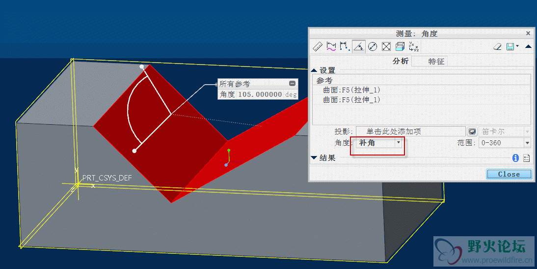

发表于 2014-12-12 11:41 | 显示全部楼层
切换成补角形式!

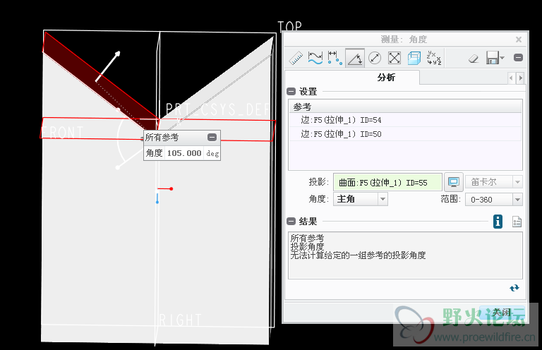

发表于 2014-12-12 13:37 | 显示全部楼层
ffanzunyu 发表于 2014-12-12 11:35
比较奇特的建议!
准确的是添加投影面,按照creo逆时针为正的原理,选择第二个面做为投影面
