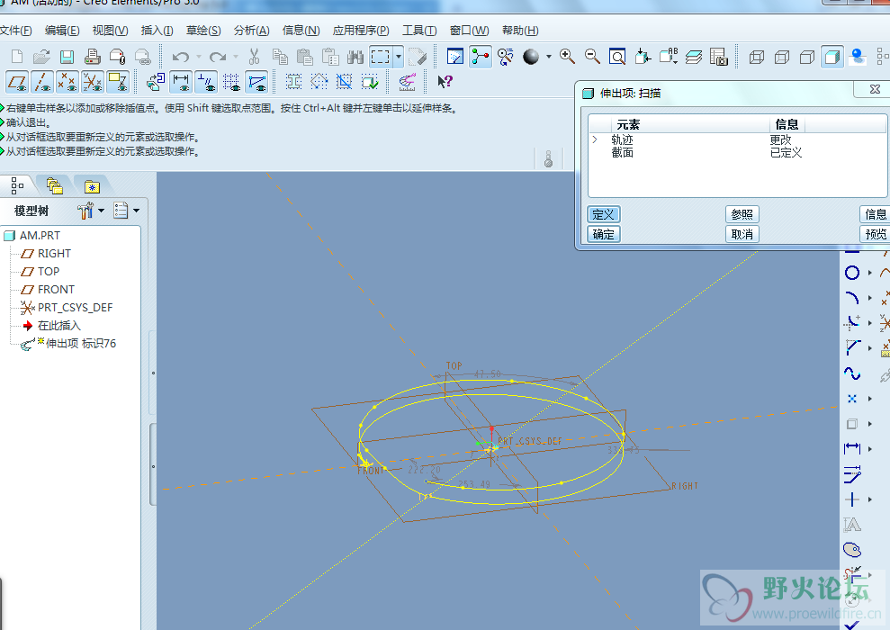

如题,主要是扫描曲线的画法,草绘时居然画出三维图了,应该是在论坛看到的,不过现在找不到了,麻烦哪位解释下。

选择偏移曲线,再画相交曲线就可以了,很简单

 楼主| 发表于 2014-12-12 10:05 | 显示全部楼层
晕,用各种方法是很简单啊,我是说单独这样,你看图片就是一步画出来的。

发表于 2014-12-12 10:06 | 显示全部楼层
是一步啦,恒定截面扫描,

 楼主| 发表于 2014-12-12 10:23 | 显示全部楼层
chenhaixia的家 发表于 2014-12-12 10:06
是一步啦,恒定截面扫描,
他那是在草绘里面直接画出整个扫描轨迹,不是还有其他步骤才能画出扫描轨迹的,你还没看明白吧!

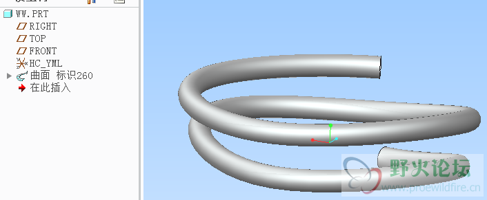

发表于 2014-12-12 10:41 | 显示全部楼层
雕虫小技,也是比较基础的东西
首先,这个扫描命令是早期版本的命令,后期版本扫描命令更改了,但是可以通过特殊方法调出早期版本的扫描命令。这个特殊方法,有不少人应该都知道,制作快捷键,用快捷键调用这个老命令
然后,重点在于这个三维的草绘,用过早期版本的应该都知道,草绘中的样条可以改控制点的XYZ坐标(新版本只能改2个坐标哦),呵呵,关键就在这里。画出样条,修改控制点的XYZ坐标,做成三维样条,投影方向拟合成近似的圆。
从图片中不难看出草绘的上面部分是样条,下面部分是圆弧

发表于 2014-12-12 11:05 | 显示全部楼层
CREO画的

发表于 2014-12-12 11:13 | 显示全部楼层
额么画出来的
老版本的功能,新版没有这功能了,而且这么画出来的不是圆,只是近似

发表于 2014-12-12 12:07 | 显示全部楼层
hc_yml 发表于 2014-12-12 10:41
雕虫小技,也是比较基础的东西
首先,这个扫描命令是早期版本的命令,后期版本扫描命令更改了,但是可 ...
hc_yml 正解, 新版本没这功能了,为什么要取消呢?
给你参考 http://www.proewildfire.cn/thread-76549-1-1.html
