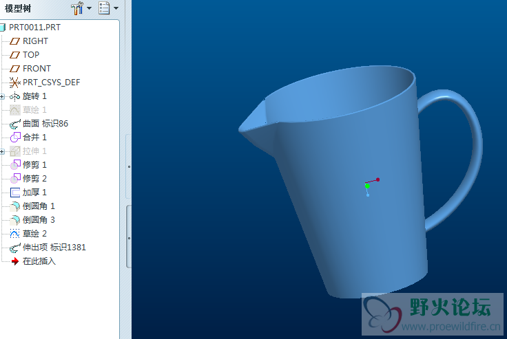

像这个曲面怎么变成实体主要是那个口子,或者另外用什么方法做那个口子

这玩意不难,画几个曲面相交裁剪就够了

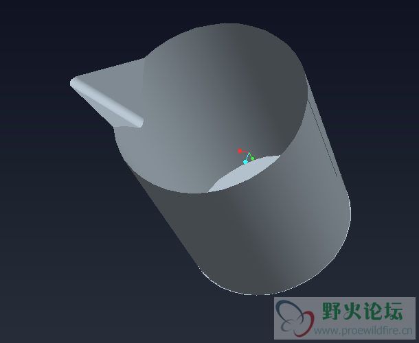

发表于 2014-12-9 08:33 | 显示全部楼层
看看这样可以吧!

看你这个图好像是曲面造型做的,你也可以先画实体(拔模)、抽壳,变截面扫描就可以了

开始想的是主体和口子厚度不同不知怎么过度,现在知道怎么做了。
