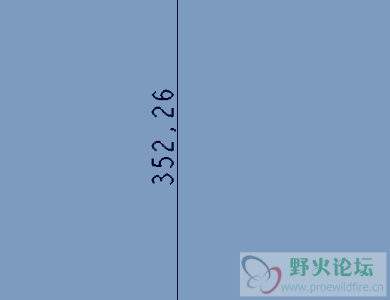

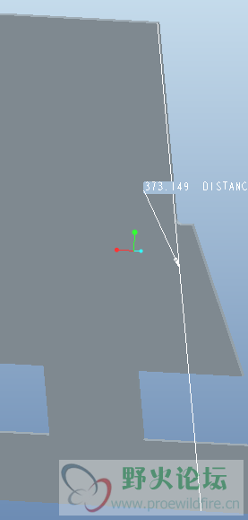

我proe5.0做个钣金展开,但是不知道为啥,在建模里测量的尺寸和在绘图里标注的尺寸不一样,我怎么改都是那样,感觉很奇怪。不知道是哪里的原因?
文件下载地址链接:http://pan.baidu.com/s/1i3KLy1f 密码:1tmw
绘图里标注的
绘图里标注的
绘图里标注放的图

建模中测量尺寸
建模中测量尺寸

发表于 2014-12-8 12:34 | 显示全部楼层
斜的投影后当然会变短
403
654
 楼主| 发表于 2014-12-8 13:39 | 显示全部楼层
哦,对了,back面是与大面不垂直的
