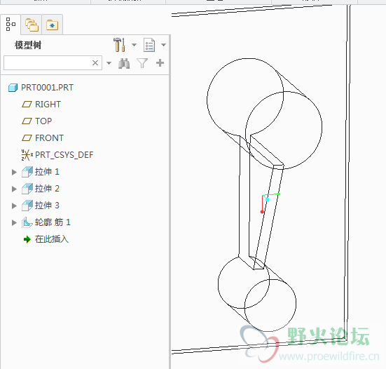

[求助] proe中筋画出来有一边不对的样子
发表于 2014-12-6 11:04 | 显示全部楼层 |阅读模式
proe中筋画出来有一边不对的样子。求教

发表于 2014-12-6 11:18 | 显示全部楼层
看不清楚,文件传上来看看。
发表于 2014-12-6 11:25 | 显示全部楼层
看不清楚啊

发表于 2014-12-6 19:06 | 显示全部楼层
两个圆柱的‘参照“都选择。。。

发表于 2014-12-7 10:49 | 显示全部楼层
4楼正解。。。。谢谢分享。。。。
