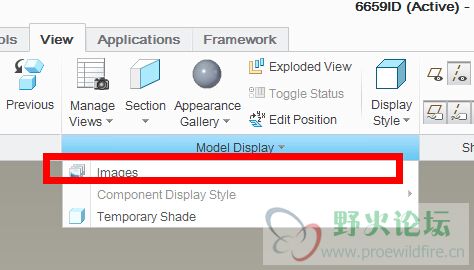

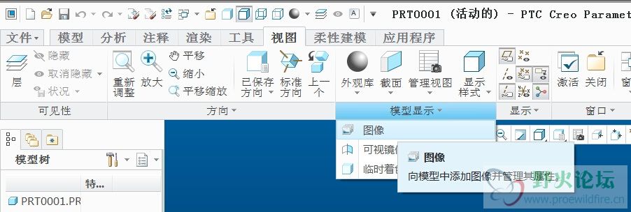

发表于 2014-12-6 09:14 | 显示全部楼层
视图-模型显示-图像-选择基准面
