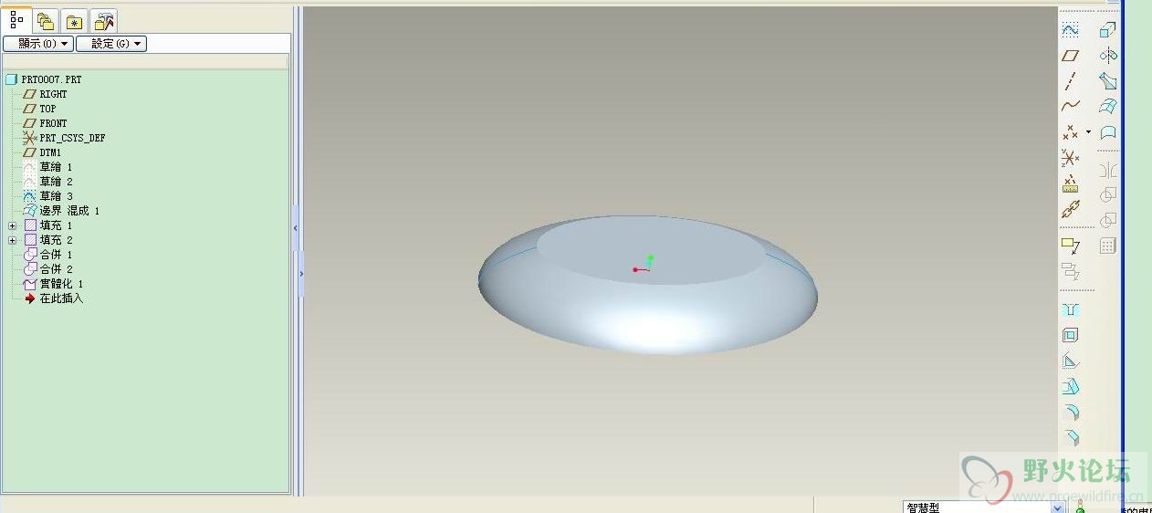

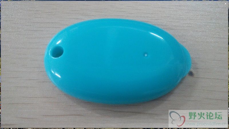

发表于 2014-12-5 01:54 | 显示全部楼层 |阅读模式
主要是侧面看起来是斜的,不知道怎么弄

发表于 2014-12-5 08:44 | 显示全部楼层
可以用边界来做
237
304
发表于 2014-12-5 08:45 | 显示全部楼层
先造型,然后边界混合呗!好像也可以用混合扫描,图片是地面和顶面是椭圆,侧面是斜的或者弧线吧!

发表于 2014-12-5 14:33 | 显示全部楼层
用边界混合应该可以做出来。
从PREO,到creo。
63
-2
发表于 2014-12-5 15:39 | 显示全部楼层
用消失面做,加上拔模偏距
236
384
发表于 2014-12-6 15:37 | 显示全部楼层
圆轨迹扫描也可以
 楼主| 发表于 2014-12-12 01:25 | 显示全部楼层
rqsjmmm 发表于 2014-12-5 14:33
用边界混合应该可以做出来。
怎么我那两个椭圆进行边界混合老是扭曲?哪里出错了?
