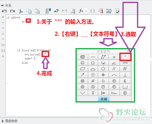

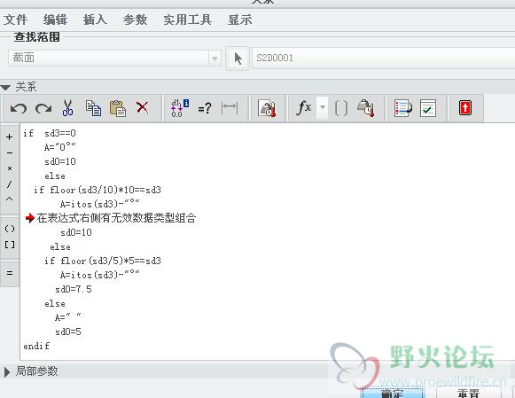

刻度盘  ITOS() 这个关系后面怎么才能加个度的符号
 楼主| 发表于 2014-12-3 16:28 | 显示全部楼层
这是关系   求大神 指教

发表于 2014-12-3 18:46 | 显示全部楼层
当当当 发表于 2014-12-3 17:25
网上别人的教程啊    他们可以做出来   我就是加不上度的符号
吧 - 号换成 + 号即可。
 楼主| 发表于 2014-12-3 19:01 | 显示全部楼层
...多谢了  困扰了我好久

发表于 2014-12-4 08:30 | 显示全部楼层
这个是提取的字符串,刻度数值也是转换成字符串了,两个字符串相加得出最终值。itos函数就是把数值转换成字符串。

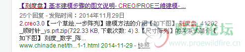

 楼主| 发表于 2014-12-5 17:03 | 显示全部楼层
不明白 为什么网址不让上   你们在百度里搜( 刻度盘 CREO)   能找到这个帖子
