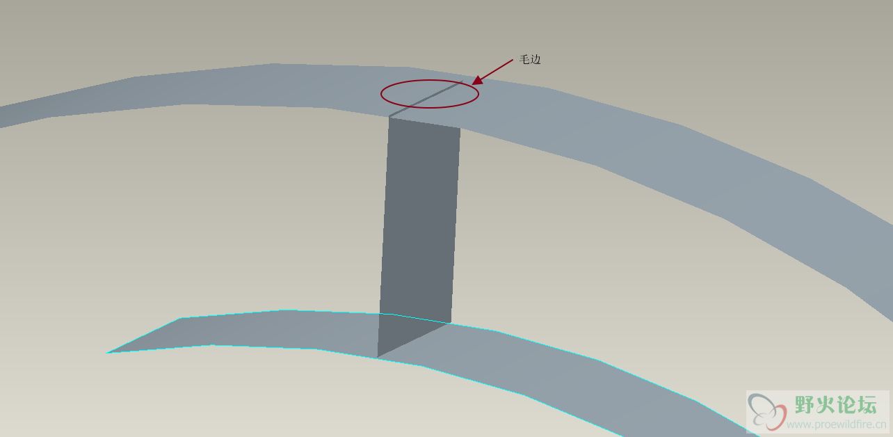

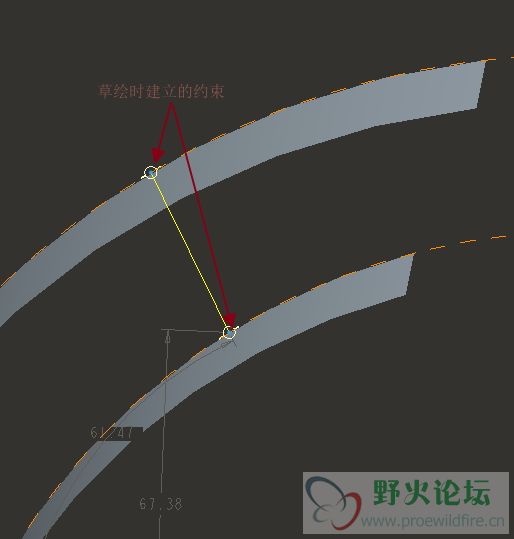

要在两个曲面之间建立一个面,在草绘时已经建立如下约束:将直线的端点固定到两曲面上。如图一所示。但是拉伸出来之后有毛边,如图二所示。请问这是模型显示的问题还是我做的有问题。而且这个圆弧曲面看起来也不是那么平滑,但是我确实是用一段平滑圆弧拉伸出来的啊。。。。
图一
图一
图二
图二
发表于 2014-12-2 10:23 | 显示全部楼层
这个不是毛边,是精度问题。在编辑-设置里把精度调小一点就可以了!

显示问题

这不是毛边。
 楼主| 发表于 2014-12-2 14:19 | 显示全部楼层
既然不是作图的问题那我就放心了,谢谢以上朋友的回答。。。

纯粹显示问题.模型显示调高.就好
