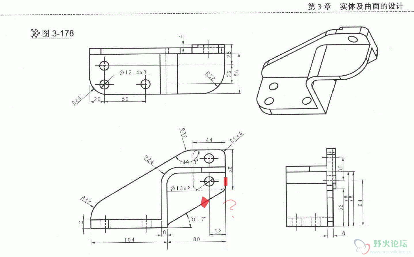

下图中,红色标记出没有给出数值,该怎么画
只给了角度,根据这个角度,可以有多种形状,哪个能判断为是合适的呢?
1421

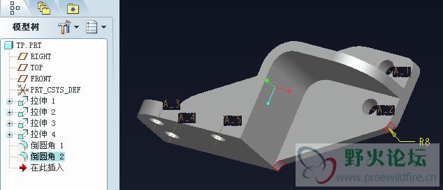

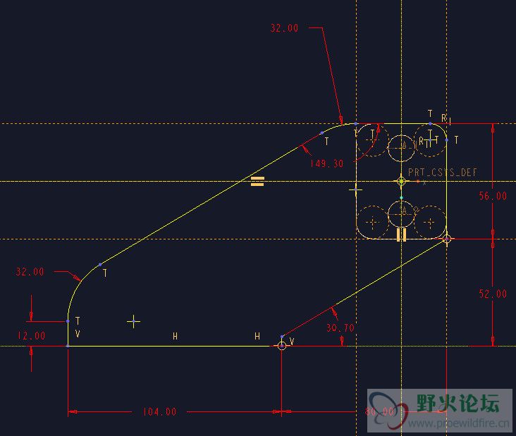

发表于 2014-11-30 17:31 | 显示全部楼层
先拉伸 44 X 56 厚度4 的特征作为基准,试试 ?
未标注倒圆角 定 R8
参考模型文件版本 5.0 (M200)
tp.prt.rar (166.47 KB, 下载次数: 0)
97
103

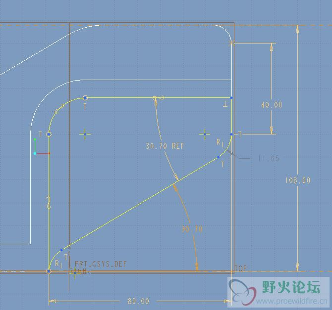

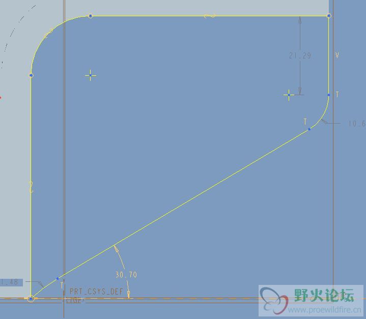

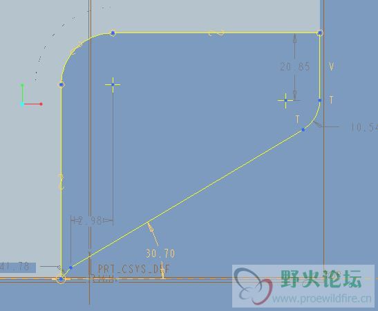

 楼主| 发表于 2014-12-1 09:46 | 显示全部楼层
我觉得那两处未给出圆角半径的地方给8有点断然
看了你的图,觉得既然后面给出了4个8的圆角,右上的圆角又重合所以是不是可以推出56的边减掉2个圆角的距离,应该是40
再加上上下平行,那个30.7的边上边也相同应该
所以我的想法是如下图。
对否就不知道了,不过还是要谢谢你

发表于 2014-12-1 11:28 | 显示全部楼层
看了你的图,觉得既然后面给出了4个8的圆角,右上的圆角 ...
原图的左试图有详细的尺寸啊
