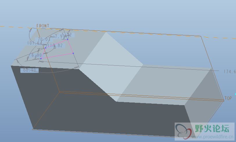

如果在模型树里选择拉伸编辑参照,出现·选取替代草绘·但无法选择
如果选择拉伸上前面的草绘2,出现·选取一个替代草绘平面·选完后地法完成操作
有知道的大神赐教,先谢过

没有太明白楼主什么意思。
草绘2是什么?图中粉红色的部分是草绘2吗?
楼主编辑草绘参照要达到什么目的?
 楼主| 发表于 2014-11-29 17:11 | 显示全部楼层
草绘2正如所说,是粉红色的线,
主要是练习下,参考面的重新设定,这块一直没清楚是怎么回事,
后面参考一多,怕父子关系更乱

就这几个特征就会乱,
特征多了,那还了得!
个人觉得,
尽是用最上面的特征做参照,
或者新建基准面,
然后重命名,名字与所控制的特征相关。
这样调整关键特征尺寸时,
只需调整基准面的位置就可以。
假如以特征做参照,
作为参照的特征生成失败,
相关联的特征也会报错。

感谢楼上耐心的解答,
以新基准面改参考好理解点,
就是以特征费解
报错了,移参照太费解
