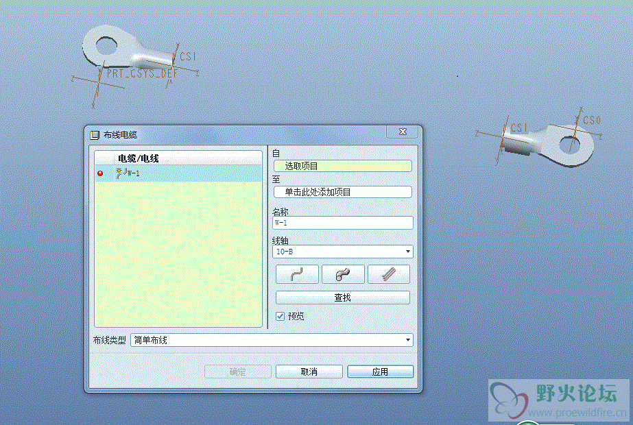

PROE 版本 M060,不知道怎么解决这个问题,

发表于 2014-11-29 08:33 | 显示全部楼层
你没有定义坐标系为"入口端",所以才选不上的

 楼主| 发表于 2014-11-29 09:03 | 显示全部楼层
我重新试了下,是在工具-元件-指定  过程中出问题,在定义入口端的时候,选了坐标后,没有定义线的类型(应该选线),从而导致在布置线缆时不能选中坐标.
解决方法:工具-元件-取消指定,取消对两个元件的指定,然后重新指定元件就可以选上了.
个人方案,只供参考.
