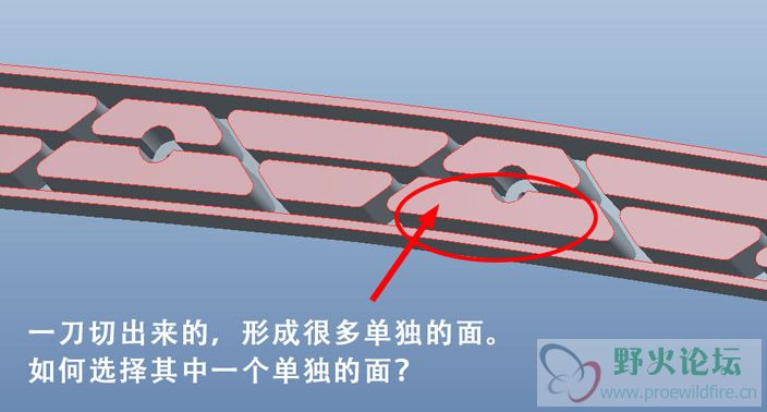

哪位帮忙看看,如何选择一个单独的面。
多谢了!

发表于 2014-11-28 14:06 | 显示全部楼层
复制试试
1694
319
2803
热心助人勋章优秀会员勋章希望之星勋章嘉宾勋章
发表于 2014-11-28 14:15 | 显示全部楼层
选中面
编辑——分割曲面——确定
再去选各个面可以单独选了
回复 顶 1 踩 0
542
770
发表于 2014-11-28 14:25 | 显示全部楼层
草绘要选择的面的轮廓,然后选择填充命令即可
2753
417
4149
热心助人勋章希望之星勋章优秀会员勋章嘉宾勋章
发表于 2014-11-28 14:26 | 显示全部楼层
3楼正解。

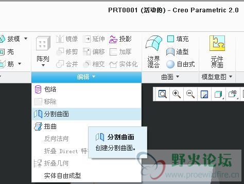

45
VIP 勋章
 楼主| 发表于 2014-11-28 15:18 | 显示全部楼层
多谢多谢。不过在【编辑】里面没找到分割曲面选项啊
315
445
发表于 2014-11-28 15:46 | 显示全部楼层
804
873
发表于 2014-11-28 18:12 | 显示全部楼层
三楼的分割曲面在core 2.0 里边有体现,proe 5.0以及之前都不体现,
别捣蛋了!
