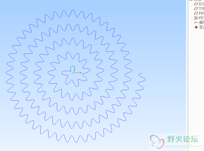

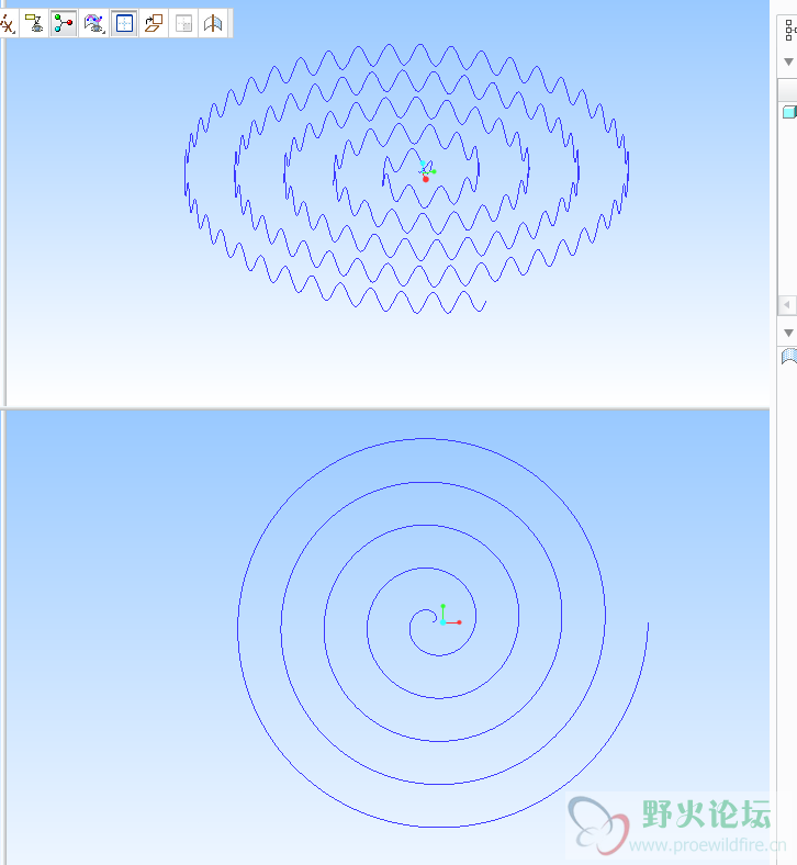

最好能上个草图,不然很难理解楼主意思。想了有下面两张方式
 楼主| 发表于 2014-11-26 17:00 | 显示全部楼层
感谢大侠,是最后一幅图的效果,只是是否可以做的20圈?

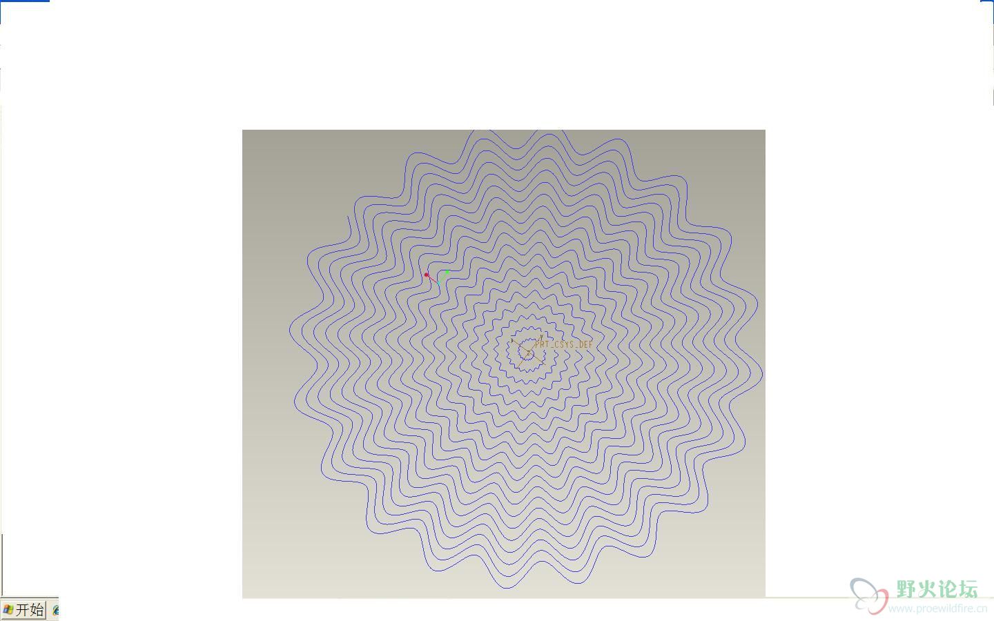

 楼主| 发表于 2014-11-28 12:11 | 显示全部楼层
小弟用PROE公式曲线做成了下图这样子的模型,但是正旋的频率和振幅发生了变化,不是3楼高手发的这种型状了,方程如下,采用柱面坐标。请各位大侠看看问题出在哪里?
theta=t*360*20
r=sin(t*360*400)*t*0.5+t*8
 楼主| 发表于 2014-11-28 12:23 | 显示全部楼层
上图
