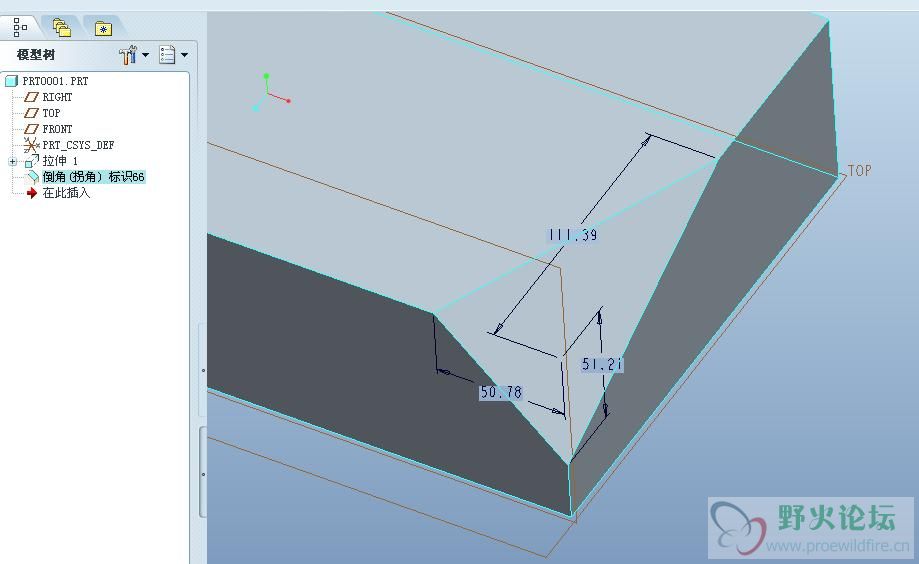

这个怎么弄?
94
117

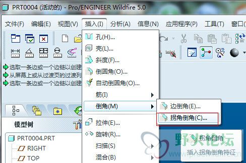

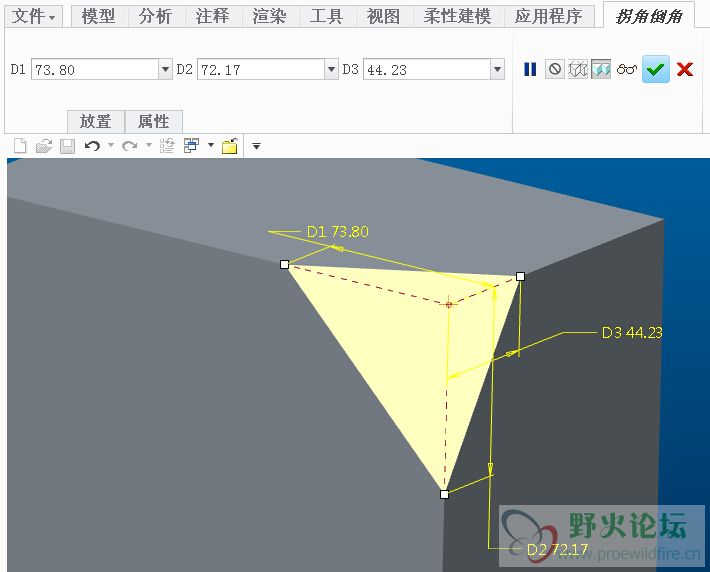

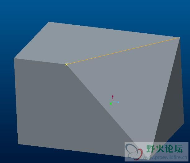

发表于 2014-11-24 18:29 | 显示全部楼层
creo里面有个“拐角倒角”的命令,选择顶点,修改三方向的尺寸即可。

发表于 2014-11-24 20:26 | 显示全部楼层
proe5.0里也有这个命令
