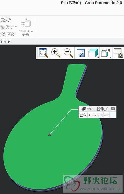

就这
个草图
118
143

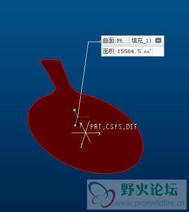

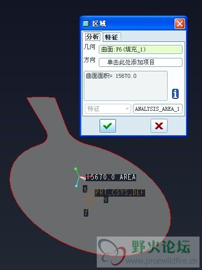

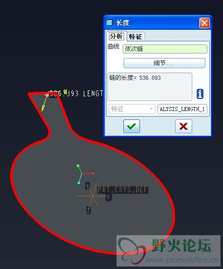

 楼主| 发表于 2014-11-22 23:33 | 显示全部楼层
结果老是不对,我的是周长536.893
面积15670
55
1154
1651
发表于 2014-11-23 10:05 | 显示全部楼层
我和你的结果是一样的

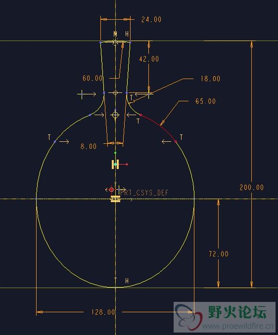

发表于 2014-11-23 11:38 | 显示全部楼层
我画了一个,尺寸对了,楼主要不看看?

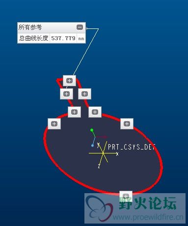

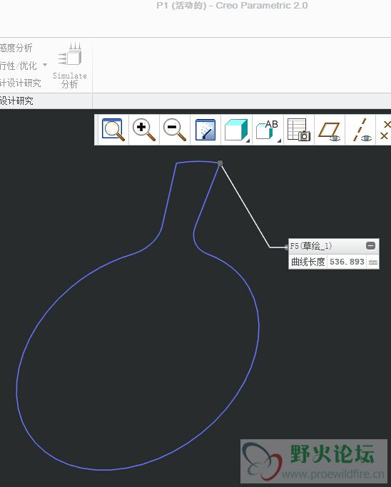

发表于 2014-11-23 16:48 | 显示全部楼层
不同版本计算出的长度和面积是有点差异的
test1.prt.rar (64.2 KB, 下载次数: 8)   Pro E 5.0版本
test2.prt.rar (45.76 KB, 下载次数: 9)   Creo 2.0 版本
用Creo 2.0得出的结果与题目一致

发表于 2014-11-24 09:24 | 显示全部楼层
CREO2.0与题目有微小的区别。

发表于 2014-11-24 09:51 | 显示全部楼层
R18要调整好的,才行。

 楼主| 发表于 2014-11-24 21:22 | 显示全部楼层
锋靡天下 发表于 2014-11-24 09:24
CREO2.0与题目有微小的区别。
5楼的为什么同样用CREO2.0,结果却是对的
118
143
 楼主| 发表于 2014-11-24 21:24 | 显示全部楼层
BoYa_DIY 发表于 2014-11-23 16:48
不同版本计算出的长度和面积是有点差异的
为什么6楼用2.0和你结果不一样···
118
143
 楼主| 发表于 2014-11-24 21:25 | 显示全部楼层
心倚漠然 发表于 2014-11-23 11:38
我画了一个,尺寸对了,楼主要不看看?
我晕···为什么我用CREO3.0画的结果老是不对
