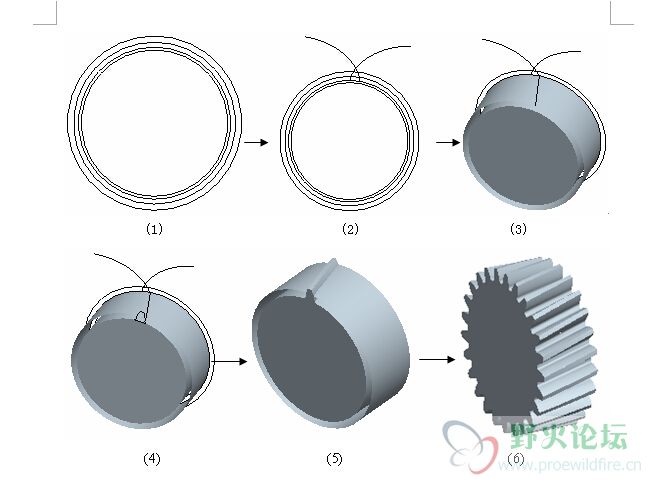

大家帮小弟看看,按参数法画的。怎么能把分度圆位置的圆圈面去掉。

你在做单一齿的拉伸的时候是不是多画出来了分圆的线

我是画了分度圆,在分度圆拉伸成外面那个圈。最后把投影线投到分度圆上的

哦 斜齿投影啊 这个曲面必须要做 别跟基圆一起拉伸 单独做然后放到隐藏层里 因为只是个曲面没有实体属性 不影响装配的
