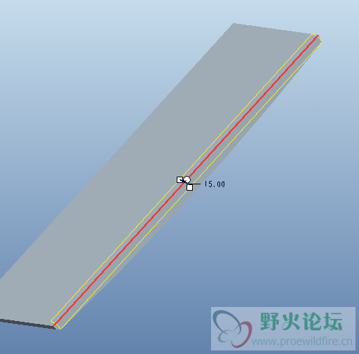

怎么想这图一样,就是一半倒1,一半倒0.5,我看了编辑定义还是不会,增加半径也不知道怎么弄,这个原图的编辑定义里多个半径都是选顶点的,可是我选不到,只能选到比率,各位大神帮帮忙。

添加半径,拖动中间句柄到你需要的位置,会自动捕捉

如图,如何使两边的倒圆角大小不一样
