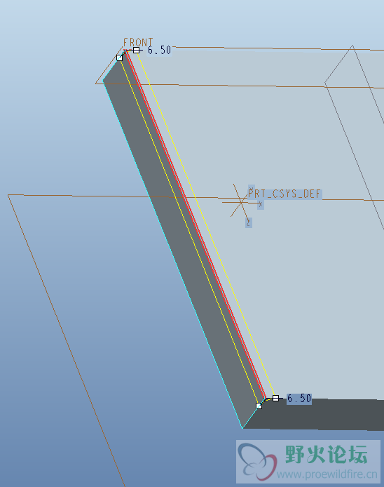

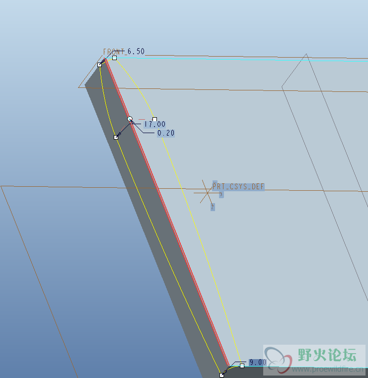

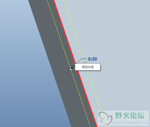

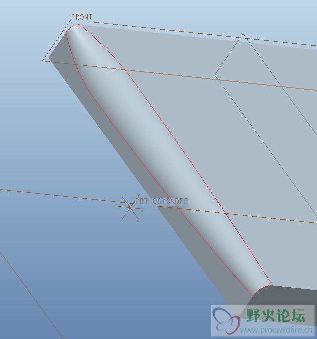

发表于 2014-11-17 08:40 | 显示全部楼层
楼主,添加半径:
1、鼠标右键
1、鼠标右键
2、系统默认起始和终点两个参数
2、系统默认起始和终点两个参数
3、可随意添加半径和调整位置
3、可随意添加半径和调整位置
4、例子。祝愉快。
4、例子。祝愉快。

发表于 2014-11-17 09:20 | 显示全部楼层
貌似楼主要的是倒C角而不是R角吧
