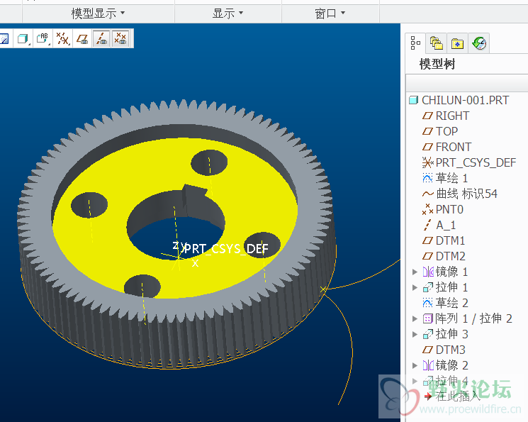

我在公司画了一次
模数1,齿数55最高的,56以上都再生失败?

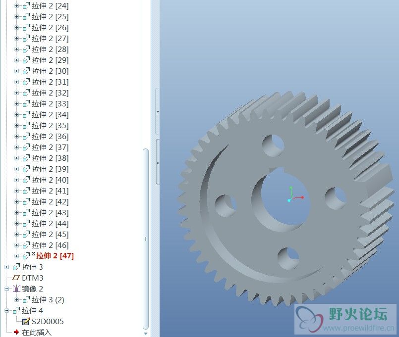

在宿舍自己本本上画一次,模数1,齿数46最高,而47齿数话 47 拉伸 失败,别的好好的,我想知道那里问题。

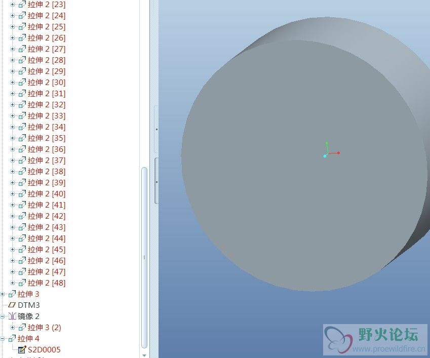

48齿数再生,拉伸 都失败了。
我想知道那里问题。
  求助大虾,我的邮箱 997803125@QQ.COM

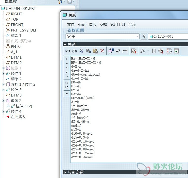

我当年毕业论文就是参数化齿轮建库啊,如今看这些关系式都这么陌生了,等会我把步骤给你附上来,包你齿数模数随便改,当然齿数不能小于17啊,这个大家都知道的

失败的时候编辑定义齿的截面看看有没有相交的地方
