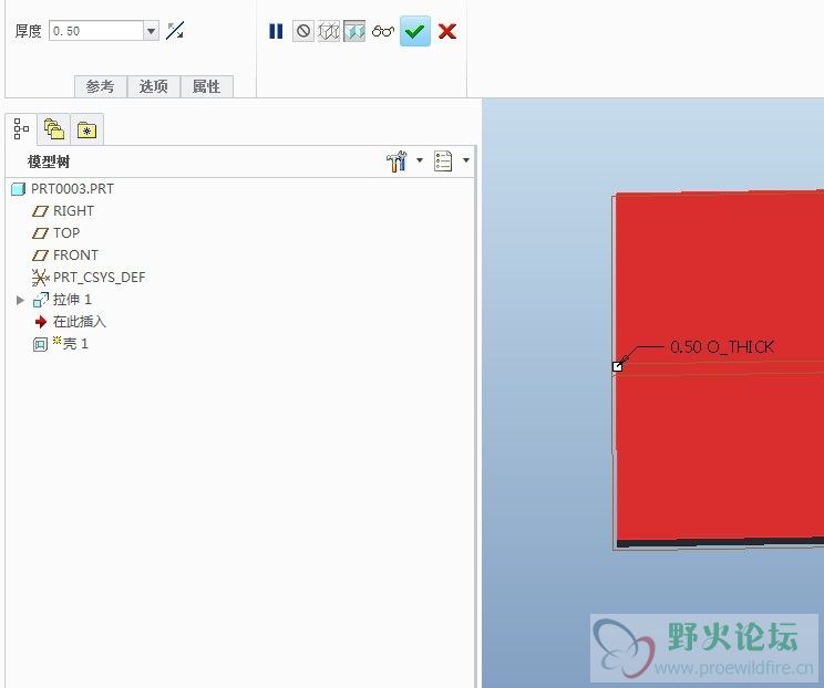

各位帮我看下我的creo不能抽壳0.5MM的东西,抽0.8MM又可以这是怎么回事!谢谢了!我的产品1300MM*600MM

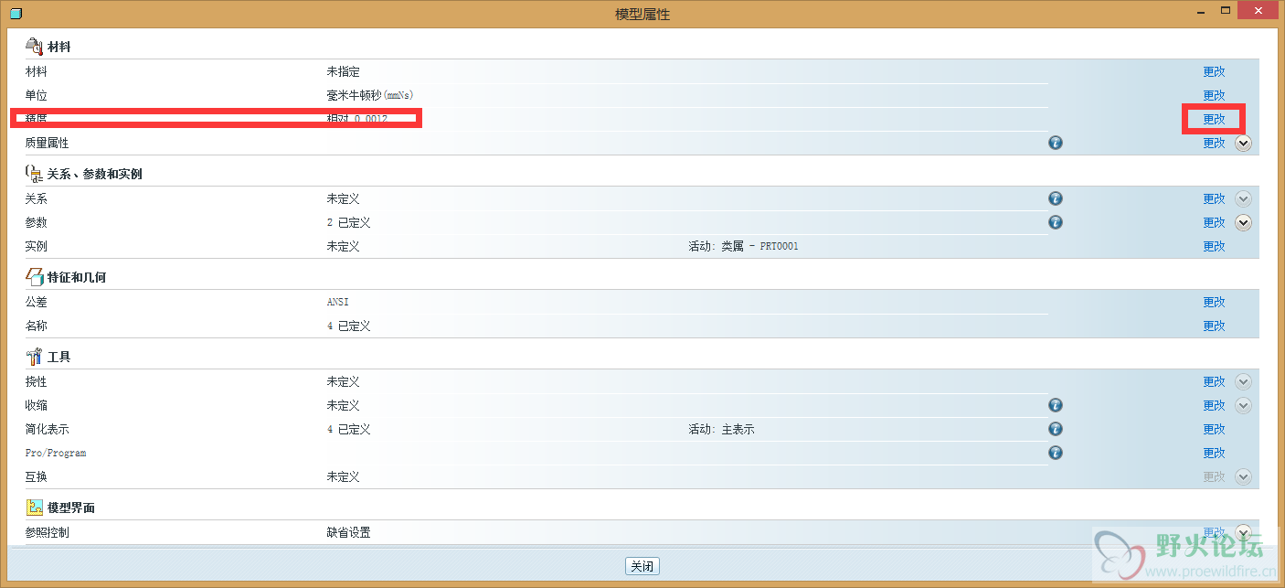

发表于 2014-11-13 08:38 | 显示全部楼层
默认精度下是抽不了这么小的厚度的。把精度调整!看一下下面关于精度的讲解!

发表于 2014-11-13 08:39 | 显示全部楼层
不好意思,我的5.0不能检索。你版本你太高,试着改一下相对精度。默认0.0012,把这个再改小一点。
文件-属性,打开如下图:

发表于 2014-11-13 08:54 | 显示全部楼层
使用 绝对精度。。。

 楼主| 发表于 2014-11-13 09:23 | 显示全部楼层
谢谢大家帮忙,我按你们以上说的,真的可以了,太感谢了!
