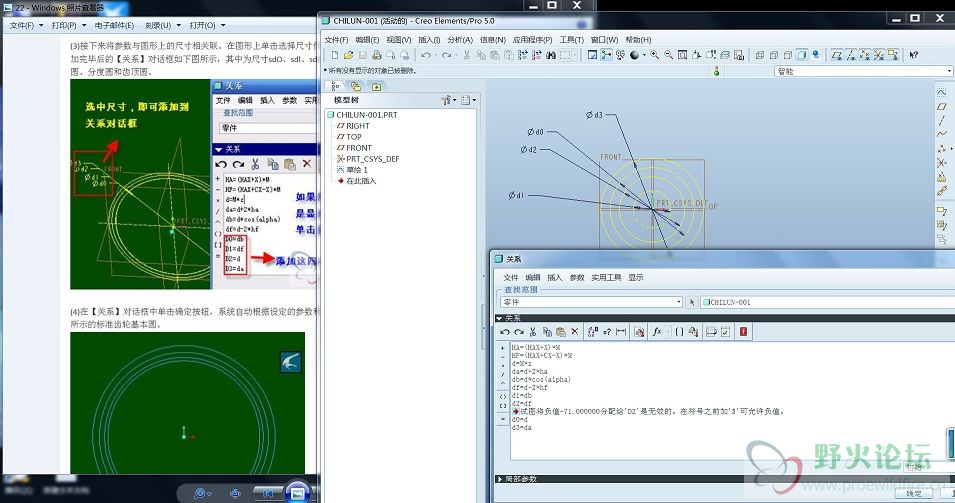

本人在公司里做了一次齿轮,只能做出55齿数。
现在我在自己本本里画齿轮,把参数输入好,在去草绘里画出4个圆。再去输入关系式。出现这个问题????
    求解

发表于 2014-11-12 08:28 | 显示全部楼层
检查你的参数设置:m,Hax,Cx,x等数值是否是按要求指定的,尽可能第一次运算时不要让关系式中有负值出现!

 楼主| 发表于 2014-11-13 23:12 | 显示全部楼层
谢谢 ceshingoe
我的参数里面写错误了。
