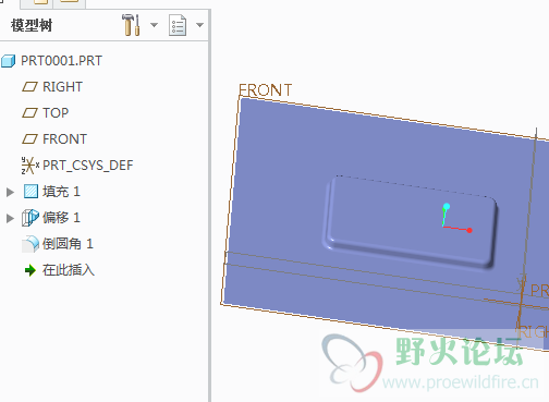

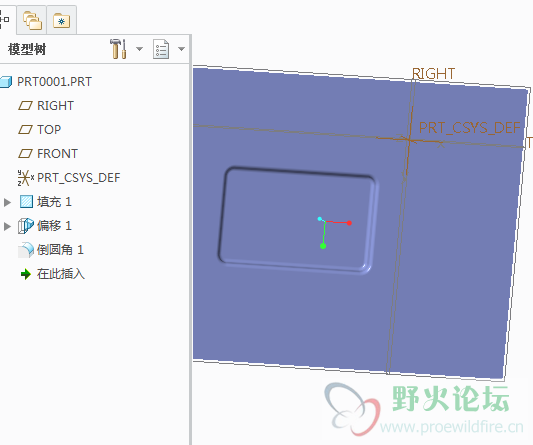

发表于 2014-11-11 19:08 | 显示全部楼层

 楼主| 发表于 2014-11-12 09:41 | 显示全部楼层
你应该没看懂我的意思,我说的是一个特征,不是两个,它的正面是凸出来的,后面是凹进去的。

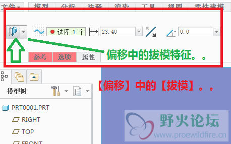

发表于 2014-11-12 09:58 | 显示全部楼层
ling9400 发表于 2014-11-12 09:52
不好意思我看错了,麻烦发给PART给我看下,谢谢!版本不要太高,我只有5.0,谢谢
我只有creo2.0M100版本是最低的。用【偏移】里面的拔模。。。

 楼主| 发表于 2014-11-12 10:03 | 显示全部楼层
我看了你的图,我知道用偏移拔模,我试了下就是做不出你那样的效果,麻烦你说下具体步骤好吗?看下我是错在哪里了
