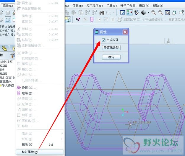

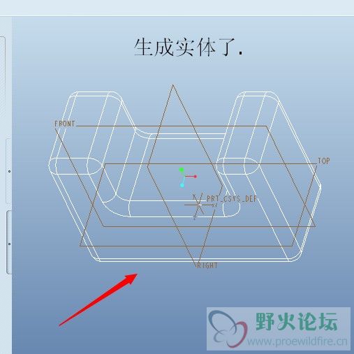

发表于 2014-11-11 15:10 | 显示全部楼层
可以的。
右键----编辑定义,进入IDD修复好烂面后,返回上一步。编辑----特征属性,生成实体即可.

发表于 2014-11-11 15:11 | 显示全部楼层
叶子风云 发表于 2014-11-11 15:10
可以的。
正解!!!
