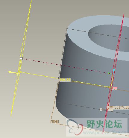

我想知道如何在曲面上面拉伸一个圆,如下图所示。求大神好好指导一下,小弟不胜感激啊!!!

方法很多,这个你可以直接拉伸出来 剪切

QQ图片20141110151237.jpg 直接拉伸完之后,剪切的命令是灰色的咋处理呢。???

你在圆柱体曲面外面做一个基准面,然后拉伸至圆柱体曲面就可以了啊。

方法如下:
1、如楼上所示,用偏距的方法新建基准面,
偏距的距离与凸台的高度相关。
2、在新建的基准面上用拉伸实体,
草绘两个圆。拉伸的距离设为“到指定的面"或穿过下一个。
另外可用旋转实体。
新建基准面,与端面平行,高度与凸台的高度相关。
在新的基准面上用旋转实体,画中心线,
截面为矩形,宽度为凸台的厚度,内侧边到中心线的距离为内孔的半径。
尺寸标注建议用对称标注,到工程图时,可以直接出凸台的直径尺寸。

偏移top平面
偏移top平面
偏移top平面
99
125
发表于 2014-11-10 15:55 | 显示全部楼层
在偏移之后的平面做拉伸之后看图片所示,在点最外面的那个曲面
99
125
发表于 2014-11-10 15:59 | 显示全部楼层
最后打钩就是和图中的一样了
