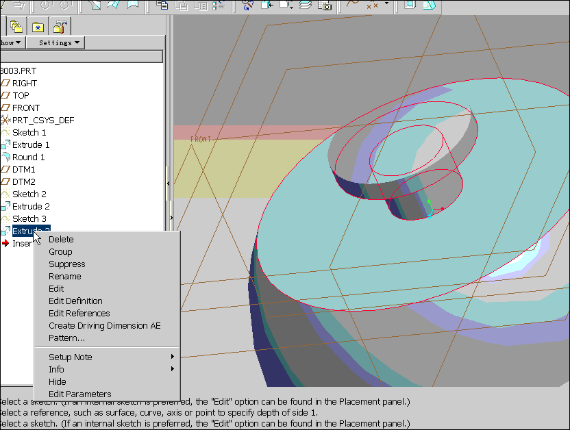

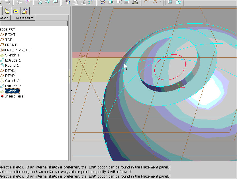

如果,我做这个零件时发现如下两种方法效果不一样啊,怎么解释?拉伸时切料方向是怎么定义的呢?是否从拉伸草绘所在平面往拉伸方面及切料方向去除材料,如果是这样的话那种两方法又为什么不一致呢?

发表于 2008-9-30 10:17 | 显示全部楼层
你拉伸是指定深度它生成的是平面
拉伸到面你选的那个面是什么形状生成出来的面就是和那个面一样的形状

 楼主| 发表于 2008-9-30 10:21 | 显示全部楼层
拉伸到面效果

发表于 2008-9-30 10:26 | 显示全部楼层
是从拉伸草绘所在平面往拉伸方面及切料方向生成或去除材料的,还有一种当选择一个面组作为拉伸参照平面时,生成的材料会与参照平面产生相反的拉伸结果

发表于 2008-9-30 12:25 | 显示全部楼层
回复 楼主 的帖子
不理解你所说的意思,是不是箭头指的方向就是拉伸及切除方向?
