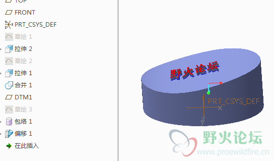

我要在曲面上写字,用投影然后偏移的办法,文字是闭合完整的,但投影到曲面后线条没闭合,导致无法偏移,求解决办法

用 包络 投影试一试。

拉伸合并

用包络多出一条线,能不能直接编辑投影或包络后的曲线,求方法
还有就是字体偏移有截面是方的,怎么才能弄成圆的,用圆角的话太多太麻烦了,有没有快点的办法
