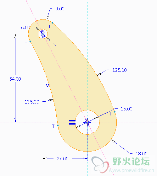

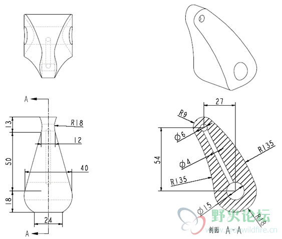

这个外形是怎么弄出来的啊
303
381

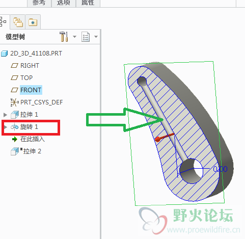

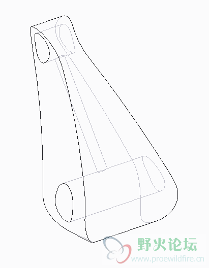

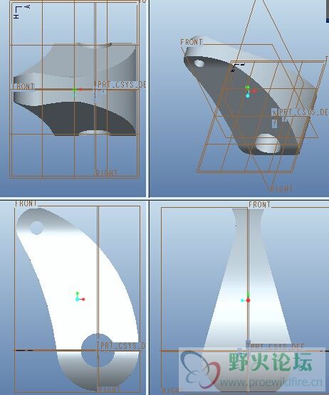

发表于 2014-11-8 10:52 | 显示全部楼层
是这样吗?

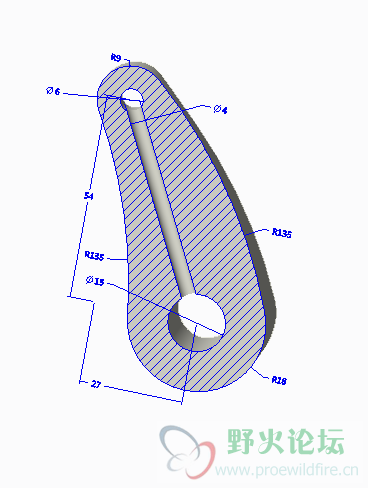

发表于 2014-11-8 12:13 | 显示全部楼层
是不是这样子 prt00012.rar (14.03 KB, 下载次数: 4) QQ图片20141108121339.jpg

这是三维设计的练习题之一
 楼主| 发表于 2014-11-8 18:56 | 显示全部楼层
对啊 ,就是练习题之一,就是不知道怎么弄出来的

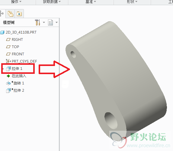

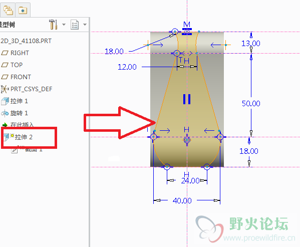

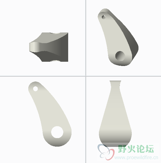

发表于 2014-11-8 21:15 | 显示全部楼层
