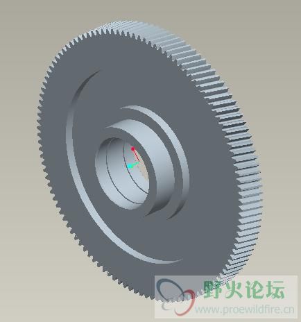

今天画齿轮发现,直齿轮可以直接用分析里的测量测出外径,可是斜齿轮却不能,不知道为什么,还请高手解释一下,谢谢

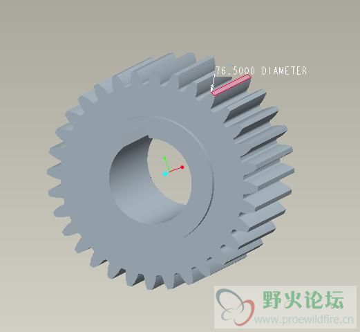

分析---几何---半径
你选边就OK
